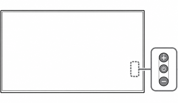

Als je voor de tv staat, bevindt de aan/uit-knop zich aan de onderkant, vlak bij de linkerbenedenhoek.

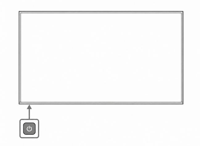

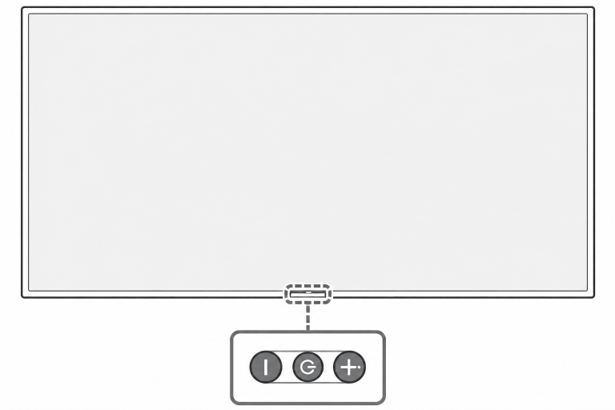

Als je voor de tv staat, bevindt de aan/uit-knop zich aan de onderkant, in het midden van de onderrand van de tv.

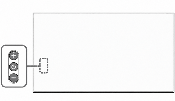

Als je voor de tv staat, bevindt de aan/uit-knop zich links aan de achterkant, achter de zijklep.

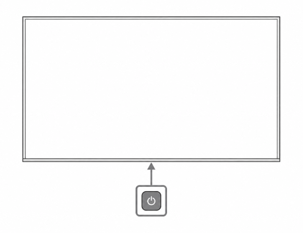

Positie van de aan/uit-knop:
Als je voor de tv staat, bevindt de aan/uit-knop zich links aan de achterkant, dicht bij de onderkant. Op de XR-83A90J bevindt deze zich achter de zijklep.
Als je voor de tv staat, bevindt de aan/uit-knop zich rechts aan de achterkant, dicht bij de onderkant, tussen de volumeknoppen.
Als je voor de tv staat, bevindt de aan/uit-knop zich in het midden van de onderrand, tussen de volumeknoppen.

2018 – AF8-serie
Van toepassing zijnde modellen:
- KD-55AF8
- KD-65AF8
Als je voor de tv staat, bevindt de aan/uit-knop zich links aan de achterkant, dicht bij de onderkant, tussen de volumeknoppen.
