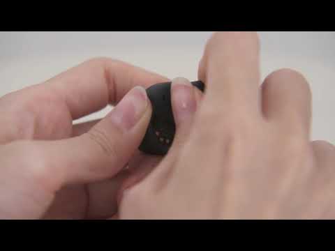

    1. Verwijder de eartips
    Houd de koptelefoon vast en trek voorzichtig aan de eartips terwijl u ze draait.
    Opmerking: Trek niet aan het onderdeel van polyurethaanschuim van de eartips. Als u dit doet, kunnen de eartips scheuren of beschadigd raken.
    Raadpleeg de volgende informatie over het verwijderen van de eartips:
    • De juiste methode om de eartips te verwijderen
    • De verkeerde methode om de eartips te verwijderen
