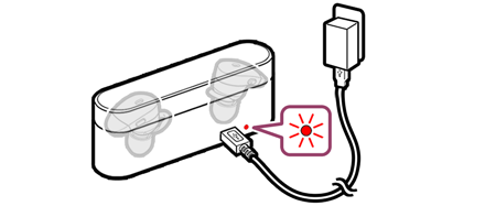

    1. Controleer of de oplaadindicator knippert wanneer u de hoofdtelefoon in de oplaadcase plaatst.
      Het indicatielampje knippert
      Laad de hoofdtelefoon alleen op bij een temperatuur tussen 5 °C en 35 °C.( 41 oF tot 95 oF) Als de oplaadtemperatuur tijdens het opladen van de hoofdtelefoon de normale temperatuur overschrijdt, detecteert de hoofdtelefoon dit en knipperen de indicatielampjes. Als u merkt dat de oplaadcase te koud of te warm is, laat deze dan ongeveer 1 tot 2 uur op kamertemperatuur staan. Als het probleem na het terugbrengen naar de normale oplaadtemperatuur nog steeds niet is opgelost, is reparatie mogelijk nodig.
      Het indicatielampje knippert niet, maar gaat branden of uit.
      Ga naar de volgende stap in de probleemoplossing.
