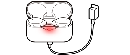

    4. Sluit de meegeleverde aan USB Sluit de kabel aan op het oplaadhoesje en controleer of de indicatielampjes branden.
      Opmerking: Gebruik de USB De kabel die bij het product wordt geleverd. Opladen is mogelijk niet mogelijk met een in de handel verkrijgbare kabel. USB kabel.
      De indicatoren lichten op.
      De oorzaak kan een lege batterij zijn. Wacht tot de hoofdtelefoon volledig is opgeladen.
      De richtingaanwijzers lichten niet op.
      Ga naar de volgende stap in de probleemoplossing.

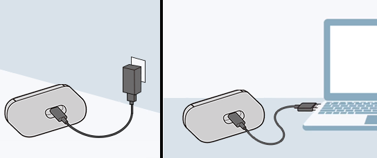

    7. Controleer of je een ander apparaat kunt opladen met dezelfde netadapter of USB haven.
      Gebruik dezelfde netadapter of de USB De poort op de computer kan worden gebruikt om een ander mobiel apparaat of product op te laden.
      Het mobiele apparaat of product kan worden opgeladen.
      De hoofdtelefoon en/of meegeleverde USB De kabel functioneert mogelijk niet goed. Mogelijk is reparatie nodig.
      Het mobiele apparaat of product kan niet worden opgeladen.
      De netadapter of USB De poort werkt mogelijk niet. Neem contact op met de fabrikant.
