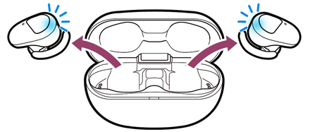

    3. Plaats de hoofdtelefoon correct in het oplaadhoesje en controleer of de indicatielampjes branden.
      • Let op dat je de linker- en rechterkant niet verwisselt wanneer je de koptelefoon in het oplaadhoesje plaatst.
      • Controleer of de arc De oordopjes zijn correct op de hoofdtelefoon aangesloten.

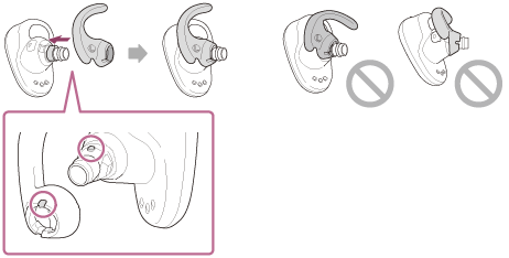

        • Als de arc De steunen zijn niet goed uitgelijnd, waardoor de hoofdtelefoon niet correct in het oplaadhoesje past. Controleer of het lipje van de hoofdtelefoon in de gleuf van het oplaadhoesje is gestoken. arc supporter.
          Opmerking: De volgende afbeeldingen helpen u bij het bevestigen van de arc supporters terecht:

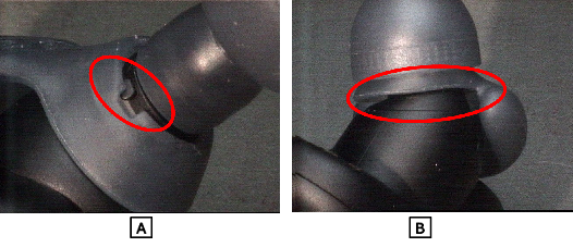

          Rechts
          Juiste voorbeelden van het bevestigen van de arc-ondersteuner
          • A: Het uitstekende deel van de hoofdtelefoon sluit aan op het verzonken deel van de arc supporter
          • B: De arc De steun is stevig en volledig ingebracht.

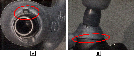

          Fout
          Onjuiste voorbeelden van het bevestigen van de arc-ondersteuner
          • A: Het uitstekende deel van de koptelefoon sluit niet aan op het verzonken deel van de arc supporter
          • B: De arc De steun zit niet stevig vast, is los en dreigt los te vallen.
      De indicatoren lichten op.
      Het probleem werd veroorzaakt doordat de koptelefoon niet goed in het oplaadhoesje was geplaatst.

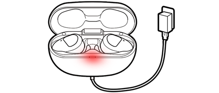

    4. Sluit de meegeleverde aan USB Sluit de kabel aan op het oplaadhoesje en controleer of de indicatielampjes branden.
      Opmerking: Gebruik de USB De kabel die bij het product wordt geleverd. Opladen is mogelijk niet mogelijk met een in de handel verkrijgbare kabel. USB kabel.
      De oorzaak kan een lege batterij zijn. Wacht tot de hoofdtelefoon volledig is opgeladen.

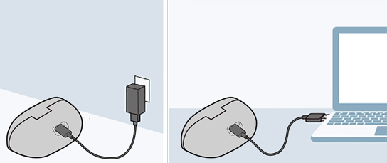

    7. Controleer of je een ander apparaat kunt opladen met dezelfde netadapter of USB haven.
      Gebruik dezelfde netadapter of de USB De poort op de computer kan worden gebruikt om een ander mobiel apparaat of product op te laden.
      Het mobiele apparaat of product kan worden opgeladen.
      De hoofdtelefoon en/of meegeleverde USB De kabel functioneert mogelijk niet goed. Mogelijk is reparatie nodig.
      Het mobiele apparaat of product kan niet worden opgeladen.
      De netadapter of USB De poort werkt mogelijk niet. Neem contact op met de fabrikant.
